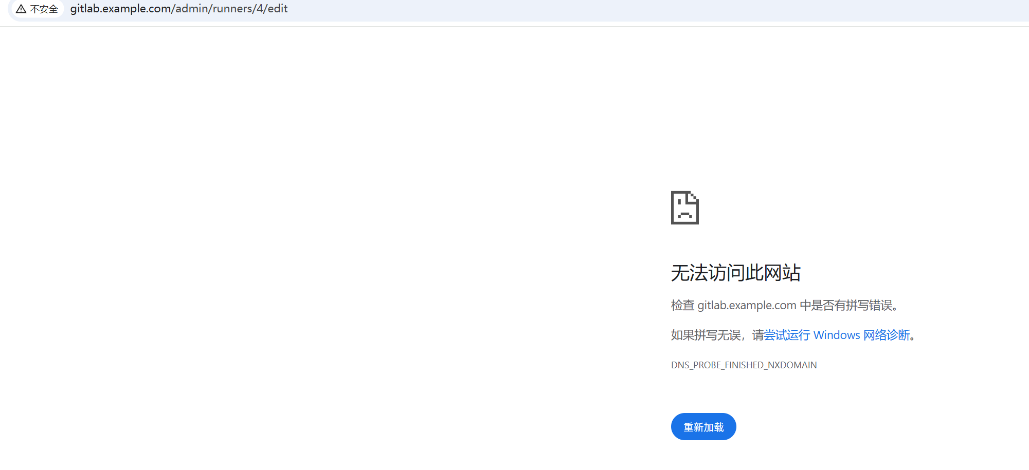

点击配置时会跳转到example页面

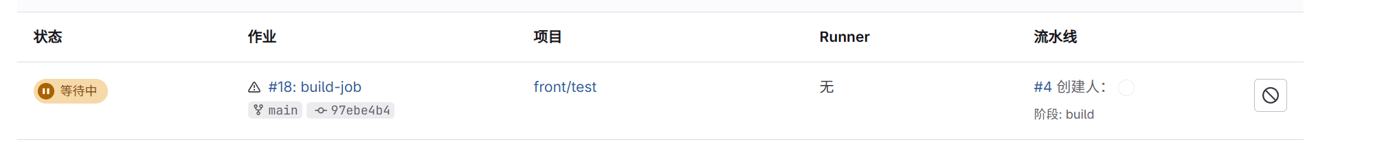

在服务器查看gitlab-runner的状态也是好的,我找了一些文档对比了一些,流程操作的也没有问题,现在就是一点击这个实例或者对他进行配置的时候就会跳到这个页面去。我看了/etc/gitlab-runner中的配置,url也是我的服务器ip。

转身发表于  6 小时前
你的gitlab的配置文件里面的external_url ,应该是设置的不对
