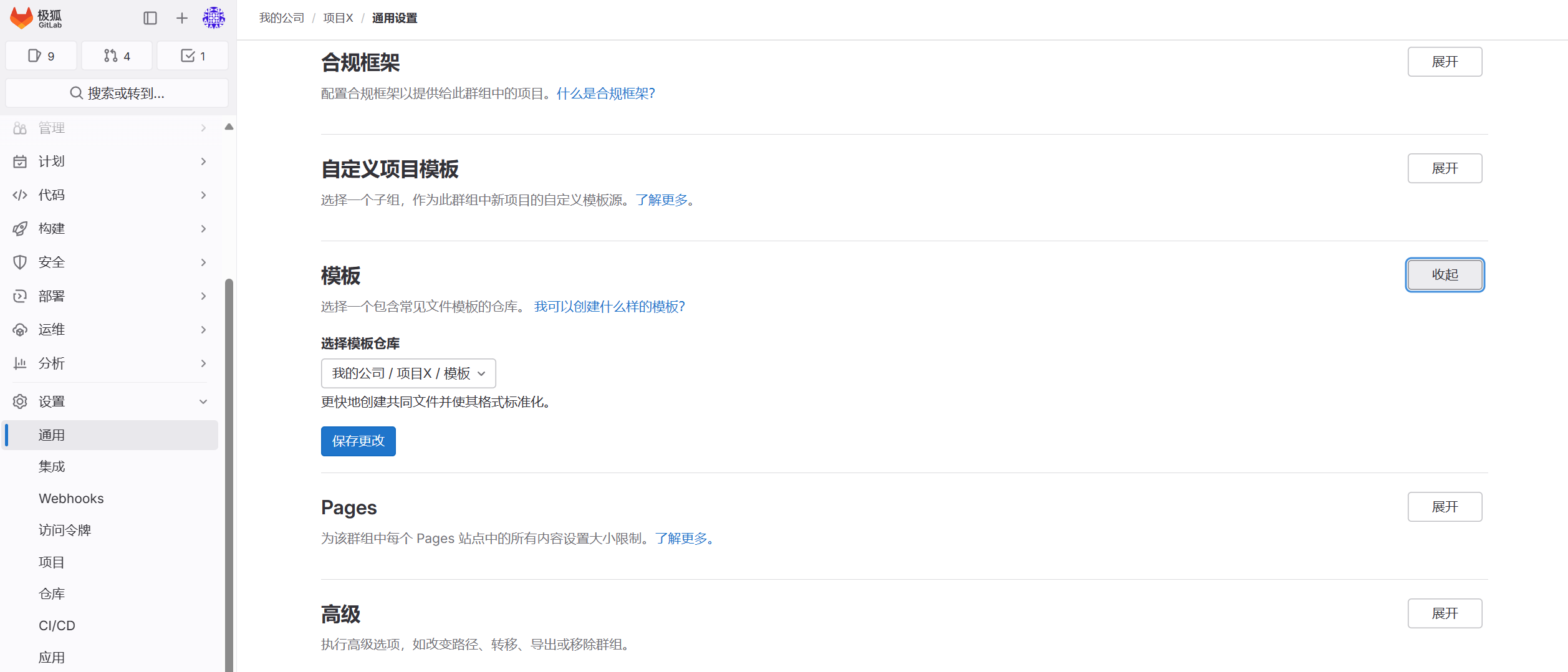

按照如下步骤创建模版之后,新建项目时,找不到设置的模版(如下图)。
或者是我理解有误,望解答,thanks。

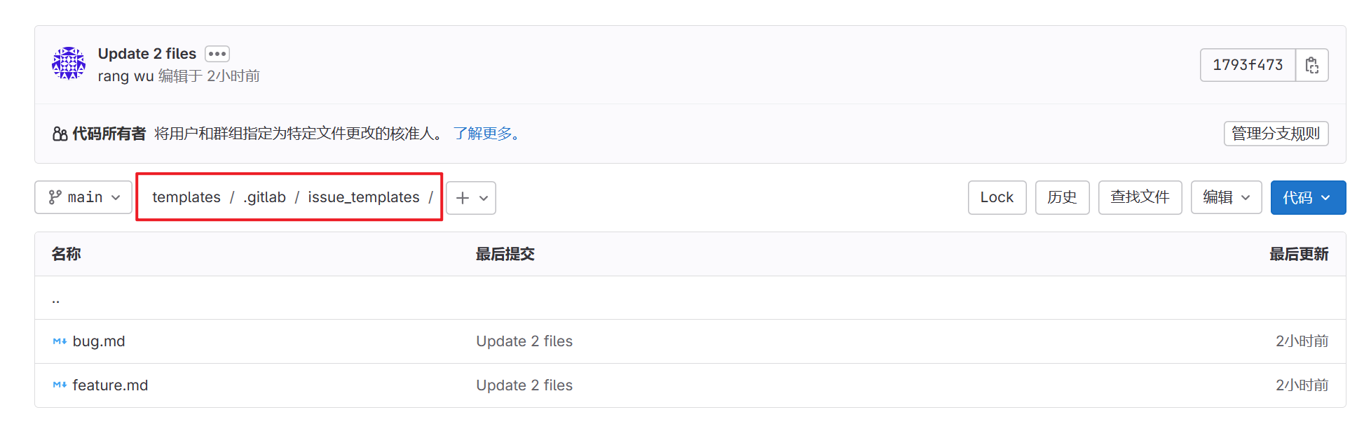

  1. 在群组 <span class="ne-text">项目X</span>中创建一个项目(代码库)<span class="ne-text">模板</span>,创建两个文件 <span class="ne-text">.gitlab/issue_templates/feature.md</span><span class="ne-text">.gitlab/issue_templates/bug.md</span>,用于作为“功能”和“缺陷”的标准模板。
  2. 在群组 <span class="ne-text">项目X</span>的“设置——通用——模板”中,选择项目 <span class="ne-text">模板</span>作为该群组的默认模板,该模板可以在该群组以及该群组的所有子群组、所有项目(代码库)中使用。
