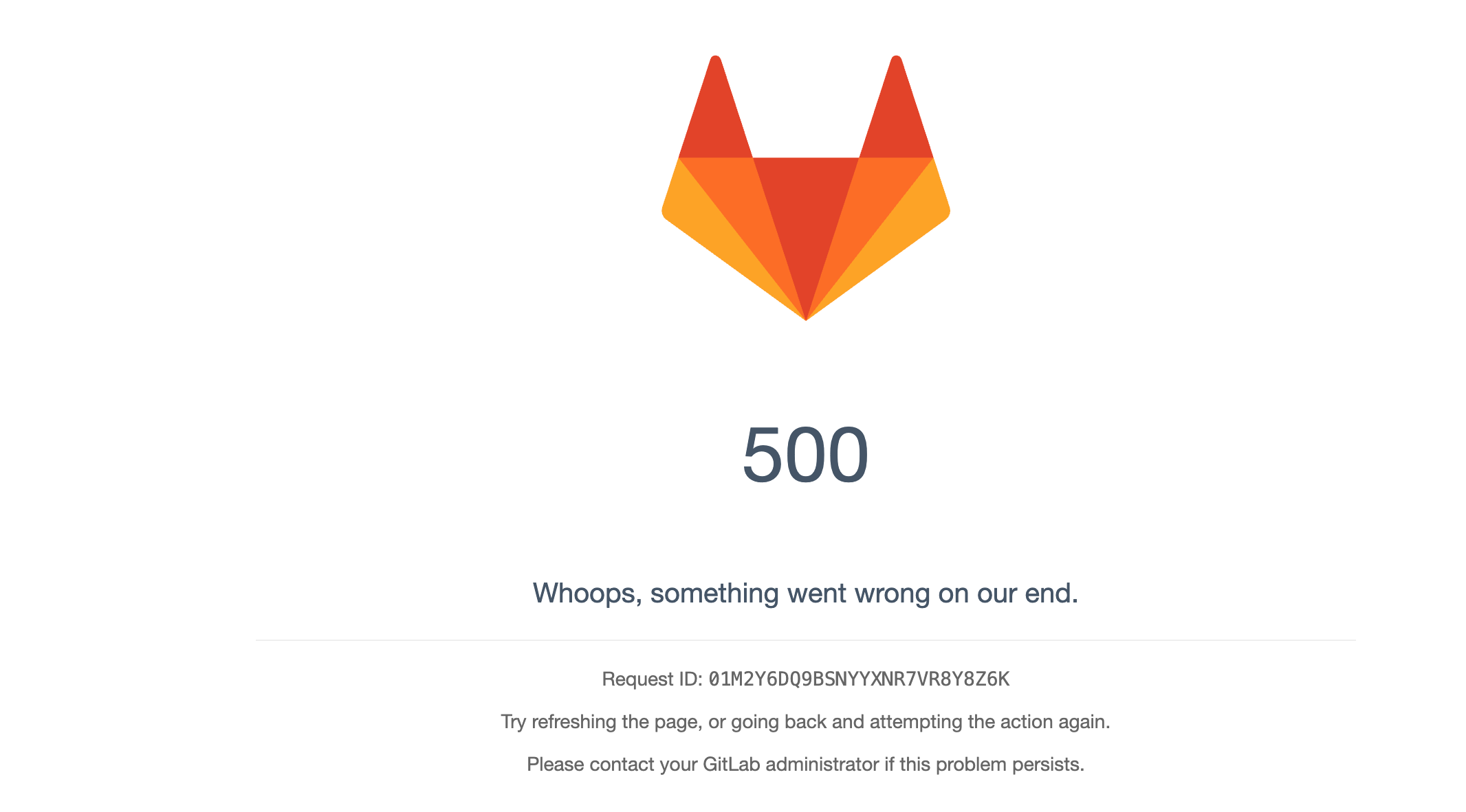

最初使用的是10.0.7版本,升级一次到10.8.7版本,是正常的,WebUI也能登,项目也能看到;然后再升级到11.11.8版本之后,刚升级完的时候WebUI是可以登上的,项目忘记看没看了,就去忙其他的了。 在昨天先是显示502错误登录不上Web,在修改/opt/gitlab/embedded/service/gitlab-shell/config.yml之后重新配置、重启之后可以登录WebUI,但是却显示无仓库,内存原因也排查过了,想问一下这是什么原因造成的? 微信截图_20240425120252.jpg
0426补充:gitlab-ctl status 、 gitlab-ctl tail | grep error、gitlab-rake gitlab:check均为显示错误
gitlab-ctl reconfigure提示要更新Prometheus,更新之后依旧显示仓库不存在
但是sudo gitlab-rake gitlab:backup:create备份却是可以成功且有数据,数据量压缩后也大概对得上
现在已经不知道是什么问题导致出现仓库不存在的情况了
0429补充
对备份文件进行查看后,repositories文件夹下的仓库名倒是不少,但都是空的,大多数据都在db的压缩包里,这是正常的吗?
