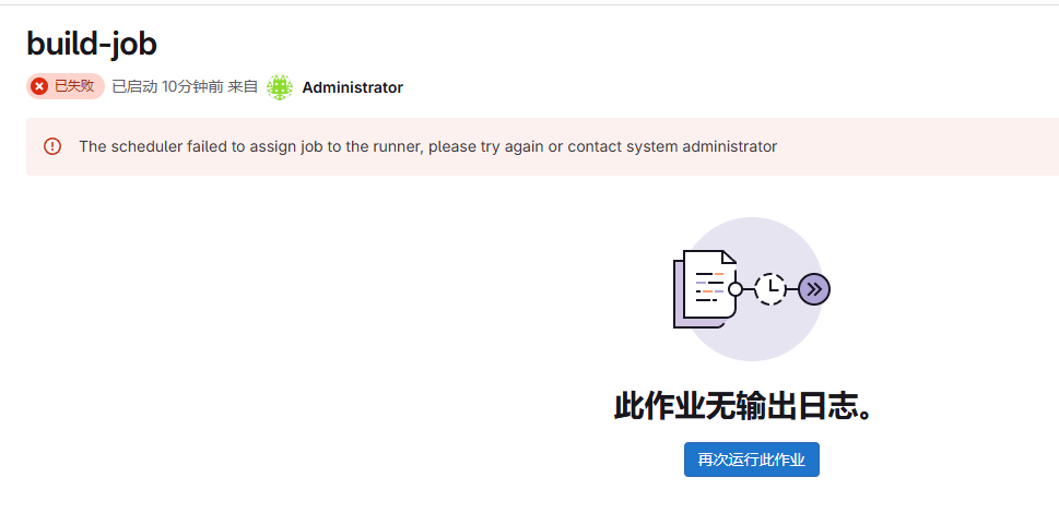

执行流水线作业报错:The scheduler failed to assign job to the runner。求求大佬
1885 1
发表于 2025-9-18 10:03:16 | 显示全部楼层 阅读模式
问题背景:
gitlab使用docker部署,我曾经删除过gitlab/config下面的信息,重新生成过这下面的文件。并且也将数据库中的密钥清除了。现在我不确定的是,是不是我删除了这个,导致了执行流水线立即失败。
Giblab报错如下:

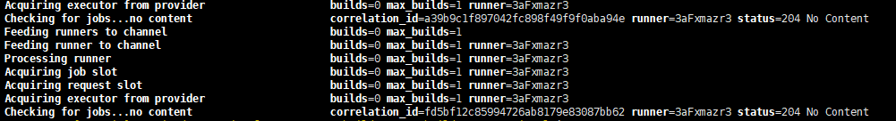

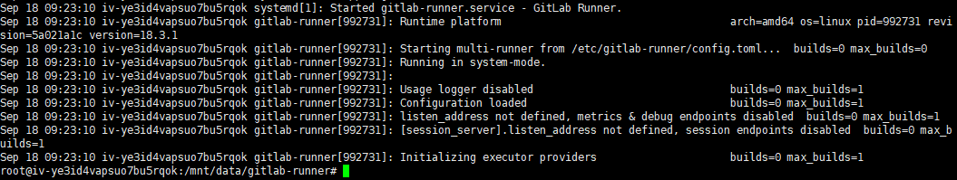

gitRunner的配置和日志(包含debug的日志)如下:
gitLab日志:

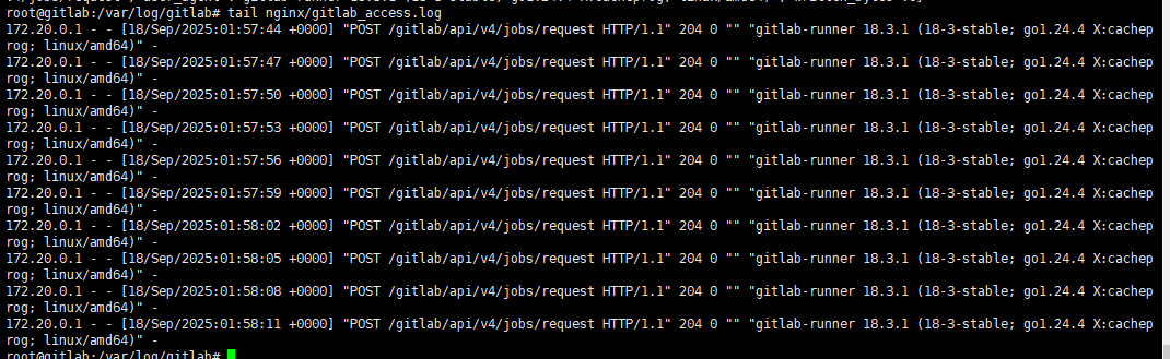

1.tail -f gitlab-rails/production.log
2.gitlab-workhorse/current
3.nginx/gitlab_access.log
其它没有找到相关的日志异常。
